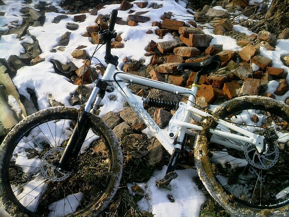

去坦克路的后果

泡水洗车对车不好  车架管材内部铝材很多位置没有喷漆 对铝材不好 全车的螺钉 钢辐条帽 花鼓内的钢培林 后避震内管 脚踏杆 变速的各个铁质件 变速刹车线 线碟卡钳内部铁质部件 钢前叉内管 都会受到一定的损害   洗车应该是半干的抹布擦拭 即时烘干 防止水滴藏在一些缝隙里生锈 好的油品对车子很重要 车子是很精密的东西 需要精心养护

小心检查你的花鼓轴承吧

    专家说得对啊,这车你是不想要了咋的?
一匹狼 发表于 2013-1-6 12:57:54
只想着洗车,没考虑到呀,下午去店里检查一下,心疼呀

前后花鼓会进水的
