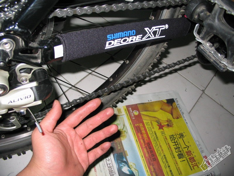

本帖最后由 阳光骑士 于 2014-12-19 19:59 编辑 将牙盘转到到最小盘和最小飞轮齿数,左图就是最标准的。右图就是链条过长导致链条太松了,让后拨的弹簧把导轮上的链条拉向后了,这样拉力就会不足,导致掉链 ...
